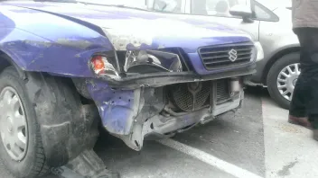

    kurze vorgeschichte: ein taxi hat letzen mittwoch sein stop schild überfahren und mich übersehen und hab nicht mehr rechtzeitig bremsen können...totalschaden. ;(
    !Daher biete ich alle (funktionstüchtigen) teile, gegen einen Abgemachten Verkaufspreis. :!: :)

    hatte am Mittwoch einen unfall, ein taxi hat mich übersehen und das ist sich leider nicht mehr ausgegangen...totalschaden.
    das auto steht noch bei der werkstatt wegen der begutachtung, muss noch schauen was weiter passiert.
