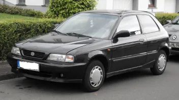

    Da das Thema ja nur aussagt das man seinen Baleno zeigen soll, tue ich das glatt mal. Er ist im Gegensatz zu all den anderen hier gezeigten nur ein graues Mäuschen. Aber dafür unverbastelt. :)
    Gruß Josh
    PS: Ja, die Ölflecken die man auf dem Bild sieht gehören leider zu dem gezeigten Fahrzeug. Hab dazu hier auch einen Thread wegen der Ölwanne eröffnet...
