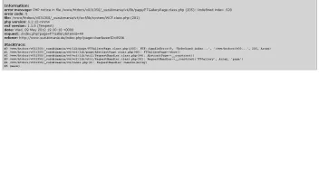

  • Fatal error: PHP notice in file /www/htdocs/v031350/_suzukimania/v4/lib/page/FTGalleryPage.class.php (205): Undefined index: 528
    Information:
    error message: PHP notice in file /www/htdocs/v031350/_suzukimania/v4/lib/page/FTGalleryPage.class.php (205): Undefined index: 528
    error code: 0
    file: /www/htdocs/v031350/_suzukimania/v4/wcf/lib/system/WCF.class.php (281)
    php version: 5.2.12-nmm4
    wcf version: 1.1.8 (Tempest)
    date: Wed, 09 May 2012 09:15:47 +0000
    request: /index.php?page=FTGallery&itemid=49
    referer: http://www.suzukimania.de/index.php?page=User&userID=8936
    Stacktrace:
    #0 /www/htdocs/v031350/_suzukimania/v4/lib/page/FTGalleryPage.class.php(205): WCF::handleError(8, 'Undefined index...', '/www/htdocs/v03...', 205, Array)
    #1 /www/htdocs/v031350/_suzukimania/v4/wcf/lib/page/AbstractPage.class.php(46): FTGalleryPage->show()
    #2 /www/htdocs/v031350/_suzukimania/v4/wcf/lib/util/RequestHandler.class.php(64): AbstractPage->__construct()
    #3 /www/htdocs/v031350/_suzukimania/v4/wcf/lib/util/RequestHandler.class.php(92): RequestHandler->__construct('FTGallery', Array, 'page')
    #4 /www/htdocs/v031350/_suzukimania/v4/index.php( 8 :( RequestHandler::handle(Array)
    #5 {main}

    Also für das Melden von Fehlern sind schon ein paar Infos von Nöten (die zum Glück von einem anderen User nachgeliefert wurden). Ideal sind immer Screenshots, wo z.B. auch die URL erkennbar ist.
    Ich werd mir das mal angucken.

    Ok, Fehler lokalisiert.
    Du hattest ein Teil der Teiledatenbank verlinkt und das passende Bild dazu ausgewählt. Nun hast du dieses Bild gelöscht, so das der Link zum Bild ins Leere führte. Muss ich mir die Tage mal angucken, sowas abzufangen. Also Fehler ist lokalisiert, aktuell jedoch noch nicht behoben.
