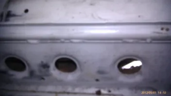

bei dir sieht es so aus, als würde der innenschweller einfach gerade zum unterboden runter gehen. bei mir ist das blech abgeschrägt, bissel blöd zu beschreiben, ich mach mal am besten bilder. ich hätte meins auch ausbessern können, aber irgendwie kein bock drauf gehabt.

hmm is doch eher schlecht ein bild zu zeigen, da das alte blech zu gammelig ist... und das neue ist schon drinn

Welches Blech meinst du? Weiß oder grau?
das graue
Hmm...ich bin mir da auch nicht ganz sicher (Fotos halt)
Irgendwie sieht es bei mir etwas anders aus.
Wenn das bei mir schräg war dann vielleicht 2-3mm mehr.
Aber bei dir sieht das graue Blech auch irgendwie so kantig aus im oberen Bereich und scheint auch relativ weit rein zu gehen.
Ich hab aber auch noch ein schräges Blech zum einsetzten. Daß ist mal richtig schräg
bei mir ist das blech am unterbode auch leicht abgesetzt, also an der stelle wo das stehblech mit dem innen und außenschweller zusammen laufen.
