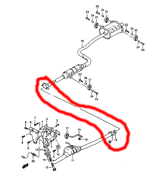

    Ansonsten Dichtung nr. 19 kaufen und eventuell gleich so ne dichtmasse und dann sollte es wieder passen.

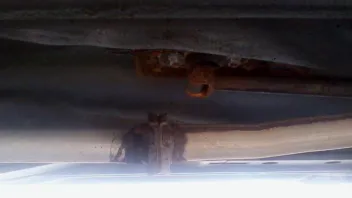

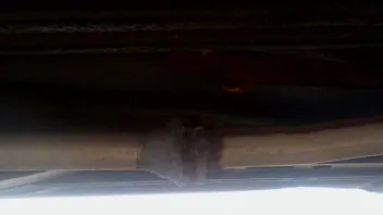

  • Ein Blick von der Beifahrerseite wirkt manchmal ziemlich erhellend... N recht ordentlicher Riss direkt an der Schweißnaht der Flanschplatte. Mangels Ersatz habe ich nun erstmal ne ordentliche Ladung Auspuffkitt verarbeitet. Natürlich wird das nicht ewig halten, deshalb wäre ich nun für Tipps dankbar, wie ich das am besten ersetzt bekomme: Flanschplatten abflexen und n Rohr drüber (wobei die rechte noch ganz solide aussieht) oder nur den Anschluss zum Mitteltopf ersetzen? Wobei dann die nächste Frage wäre, wie ich die Schrauben gelöst bekomme, es sind ja nur die Muttern mit Sechskant ausgestattet?!

  • seh ich kein problem drinne,
    preiswert ne abgasanlage besorgen, hast ja dank Auspuffkitt paar tage zeit.
    Nö, die schrauben haben auch nen Sechkant, sind aber an 2 Stellen recht gut festgeschweißt ;)
  • Einfach ein Rohr drüber schweißen kann dir auch mehr Ärger machen als du willst. Der Kat ist doppelwandig, das sind also 2 Rohre ineinander. Wenn du das abflext und was überschweißt, dann vibriert dir das andere Rohr darin rum und macht dich wahnsinnig. ;)
