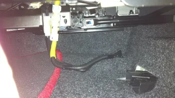

    Ich habe hier viel im Forum rumgestöbert und hab endeckt das die Rock Am Ring Edition einen kleinen Subwoofer von Pioneer unter dem Sitz haben soll, ebenso (da bin ich mir aber nicht sicher eine Fernbedingung um den Sub zu steuern) dabei sein soll. ?(

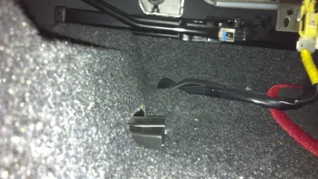

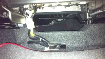

    Weder das eine noch das andere kann bei mir nicht endecken, kann es sein das er einfach vergessen worden ist? Ich habe mal von beiden Sitzen Fotos von unten geschossen und vielleicht könnt ihr mir ja da irgendwie weiterhelfen. ( Fotos sind vom Fahrer und Beifahrer Sitz)

  • da wurde wohl jemand ordentlich veräppelt... guckt mal meine gallerie, so sieht der aus. müsste unter dem fahrersitz sein und die fernbedienung im handschuhfach... ?(

  • hey Zombie,
    hab auch schon in deine Galerie reingeschaut und dieser Sub ist nirgends zu finden.

  • huhu ich nochmal... also ich hab den RaR baujahr 2009 mit sub aber nur mit cd radio!!! aber der i-pod adapter und usb anschluß reicht ja auch ;) werd morgen oder spätestens am we mal ein bild reinwerfen wies unterm sitz ausschaut ...
