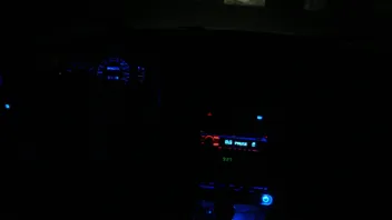

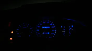

    Ich schreib hier zwar in der Balenoecke, aber das mit den Tachobirnen wird wohl ganz ähnlich wirken wie bei meinem Swift (bzw. es ist ein Justy)
    Ich versuch morgen mal ein Bild von meinem blauen Tacho zu machen.

  • Klar ist das ein Baleno Tacho :D
    Beim Accord bau ich nicht um, der ist sportlich rot ;)
    Ich hatte die LEDs verbaut: LEDTex
    Für die beiden T10 hab ich normale blaue Standlicht LEDs beutzt (wie die LEDTex) und dann vorne abgeschliffen, damit sie besser streuen.
    Den Rest umzubauen hat ein bisschen Lötarbeit gemacht, aber die meisten ändern ja nur den Tacho.
