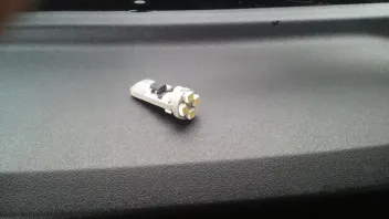

bei mir leuteten normale LED Standlichter nicht, egal wie ich sie rein gemacht habe.
ich brauchte welche mit CanBus.....auch wenns keine Anzeige hat die Fehler meldet.

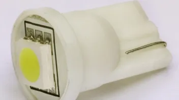

Vielleicht liegts daran, dass normale LEDs einen Vorwiderstand brauchen, da sie nicht mit 12V zurechtkommen?mfg
LEDs brauchen immer einen Vorwiederstand der den Strom begrenzt. Unabhängig ob CAN Bus oder nicht (gab hier glaub ich schon 5 oder 6 Postings dazu)
Eine CAN-Bus LED hat diesen in vorm des Check Wiederstands, der dem System auch meldet ob Lampe kaputt oder nicht. Soweit ich weiß erfordert der Sport diese LEDs da sonst immer angezeigt wird das die Lampe kaputt sei...
Funktionieren tun natürlich auch alle andren LEDs mit Wiederstand aber es kommt beim Sport dann zur Fehlermeldung

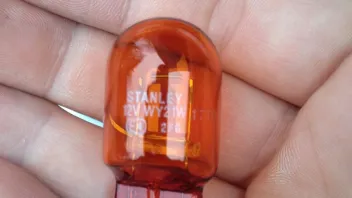

Laut Bedienungsanleitung sind die vorderen Blinkleuchten PY21W-Birnen. Ich also diese als Silvervision von Phlilips besorgt und wollte diese montieren. Was stelle dabei fest? Es sind gar keine PY21W-Birnen im Blinker drin. Stattdessen sind da WY21W-Birnen drin. Was ist das den fürn Dreck?
Steht bei euch auch PY drin und WY sind verbaut?
genau dewegen habe ich erst reingeschaut.
Ich habe die aber bisher in keinem Laden gefunden. Also die sind schwer zu bekommen.
Und im I-Net kosten die glaub ich 20-30 € und dass ist mir für die Blinkerbirnen eindeutig zu teuer. -

das problem das das wy birnen sind hatte ich auch bei mein AE's
hab die silver vision geholt eig für vorne aber halt die PY
sind echt extrem schwer zu kriegen die WY bzw. hab ich sie nirgendwo wirklich gefunden -

Um nochmal auf die Blinkerbirnen zurückzukommen...Hab mal ein wenig gegoogelt, aber Erfolg sieht anders aus. Auf der Schweizer Seite Xenonlook.com hab ich jetzt WY21W SilverVision Glühbirnen gefunden. Bei dem Preis bin ich aber ein wenig aus den Latschen gekippt. Die wollen 26€ für die Birnen + 7€ Versand nach Deutschland. Kennt jemand nen Shop etc. wo die Dinger oder etwas Vergleichbares mit E-Kennung günstiger gibt?
Bin für jeden Tipp dankbar!
