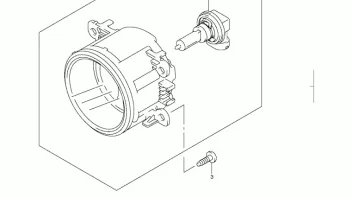

    Habe jetzt endlich meine Seriennebler (Valeo A044633) gegen die LED-Tagfahrlicht-Nebelscheinwerfer getauscht. Die neuen Scheinwerfer passen perfekt in die Halterung der Original-Nebelscheinwerfer. Das LED-Tagfahrlicht leuchtet sehr intensiv. Die Leuchten sind aber vollkommen legal und tragen die vorgeschriebene RL-Kennzeichnung ...

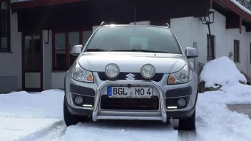

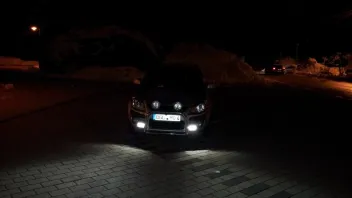

  • Heute TFL eingebaut neben die Nebelscheinwerfer passt pefekt.
    Philips 12820WLEDX1 LED DayLight4

    Na da bin ich gespannt, ich warte brennend auf die Bilder, bitte auch mal nahaufnahmen machen. Danke Sindy
    Ach, habe gerade gesehen das du das japan model hast. Deswegen passt die Helle daylight 4 auch bei dir rein. In mein Ungarnmodell passt sie leider nicht. Ich habe andere nebel blenden, die sind kleiner.

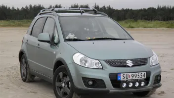

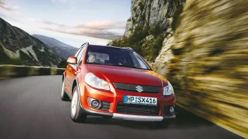

  • wie gesagt passt bei mir leider nicht. Meine Neblerblenden gehen schräg weg und sind kürzer zwischen der Nebellampe und der stosstangenmitte. Dafür ist auf der anderen seite etwas mehr platz. Man könnte sagen das meine nebel lampe etwas zur mitte hin gerückt wurde, ist ein 2011er
    Ja man sieht den unterschied.
    Wäre zu klären ob man die einsätze vom 2006 einsetzen kan (Nebellampen versetzen ?????)
  • ja hab schon überlegt ob ich mir was eigenes baue aus glasfibergewebe was dann passgenau in die nebelblenden eingesetzt wird. Das problem bei meinen blenden ist das sie einen ziehmlich starken winkel haben
  • Ja das haben meine auch deshalb etwas schief eingebaut wie du es auf den Bild siehst ist die einzige möglichkeit dass sie nach vorne Leuchten und ihren Sinn erfüllen. Sonst könnte mann Probleme beim Tüv bekommen max. 10% Seitenneigung ich habe ca.6% durch den schiefen einbau.
