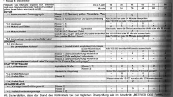

    ich hab an die Fahrer des neuen Sport folgende Frage bezüglich der Inspektionen. Hat der Sport einen Zahnriemen der zum Zeitpnkt X gewechselt werden muss? Der Clio Sport ist deshalb aus der engeren Wahl gefallen. Das Getriebeöl muss bei der 60000er gewechselt werden -richtig? (Hab ich allerdings bei keinem anderen Wagen gehört) Gibts sonst -laut Checkheft- noch besondere Wartungsarbeiten?

    Einmal editiert, zuletzt von thundernose (31. Januar 2012 um 13:28) aus folgendem Grund: Hallo Frank, also erstmal herzlichen Glückwunsch zu deinem neuen Wagen (falls du ihn schon haben solltest). In deiner Bedienungsanleitung zum Sport sollte ziemlich weit hinten drin stehen, was wann gewechselt bzw. getauscht werden soll. Im Checkheft ist dies nicht zu finden, sondern in der vorhin angesprochenen Anleitung. MfG Jens
  • Das Getriebeöl muss bei der 60000er gewechselt werden -richtig? (Hab ich allerdings bei keinem anderen Wagen gehört) Gibts sonst -laut Checkheft- noch besondere Wartungsarbeiten?
    Nö. Laut Wartungsplan (ist in der Bedienungsanleitung abgedruckt) nicht.
    Wenn "Original Suzuki Getriebeöl 75W-80" drin ist, mus nix gewechselt werden, wenn ein anderes Öl drin ist, emfehlen sie Austausch bei 45000 und 90000. :)
    Sonst seh ich auch nix besonderes...
  • also ich würde einfach mal in deiner Bedienungsanleitung schauen. Denn in diesem etwas dickeren Heft sollte irgendwo im hinteren Teil beschrieben werden, wann was zu wechseln ist.
    Das steht da so drin?
    Beim MZ-Swift war regulär alle 45k Wechsel des Getriebeöls innerhalb der "großen Inspektion"...ich glaube dir wenn du das so schreibst, nur kann ich mir nicht vorstellen dass das beim NZ anders sein sollte.
