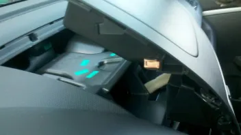

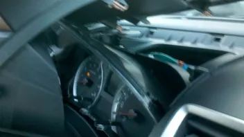

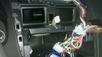

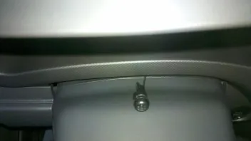

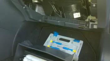

  • Hallo,

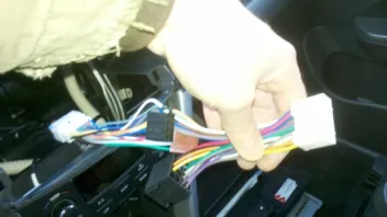

    ich habe heute meine Parrot CK3100 LCD Freisprecheinrichtung eingebaut, und ein paar Fotos gemacht... ;)
    Hallo, habe dasselbe für meine Frau vor. Wie hast du die Abdeckung über dem Radio abbekommen, um an die zwei Schrauben für´s Radio zu kommen?

    Machst den Deckel auf und packst fest vorne an. Dann mit einem beherzten ruck das ganze vor ziehen.
    Sollten die Klipse abspringen , darauf achten das sie vor dem zusammenbau wieder aufgesteckt sind.
    Ist absolut nicht kompliziert :thumbup:

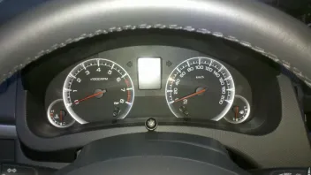

  • Hallo,

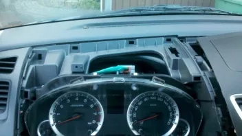

    ich hole diesen Thread mal aus der Versenkung. Ich soll für meine Frau eine freisprecheinrichtung in ihren Swift einbauen.
    Soweit alles klar.
    Die einzige Frage die ich noch habe: wie bekomme ich die Verkelidung über der Tachoeinheit ab?
    Wäre prima, wenn mir da jemand helfen könnte.
