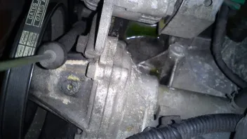

  • Als ich gestern mal nach meinem Cabrio geschaut habe ist mir ein undichte Stelle an bzw. hinter der Wasserpumpe aufgefallen(siehe Bilder). Ich denke es kommt aus der stelle beim dritten Bild wo dieses rot/weiße Zeug dran klebt.

  • ... könnte die WaPu sein.
    Deine markierte Stelle zeigt ja das Wasserrohr was in die (zur) Wasserpumpe geht. Das Rohr ist mit einem O-Ring am Ende versehen. Dieser wird auch schonmal undicht und könnte somit auch dein Problem sein.
  • Dieses rot/weiße Zeugs klebt genau am Übergang vom Wasserrohr in das Wapugehäuse. Wie kann man diesen O-Ring am besten wechseln?

  • ... am besten machst den Schlauch der vom Kühler an das Rohr geht (müsste in etwa da sein, wo der Block und das Getriebe miteinander verschraubt sind) ab. Das Rohr ist noch mit ein oder zwei 10er Schrauben am Block angeschraubt. Wenn du die auch entfernt hast, packst du das Rohr und ziehst es durch wackeln raus. Das Rohr sitzt ziemlich stramm drin, geht also nicht ganz so leicht. Es wäre sicherlich auch ratsam, das Kühlwasser vorher abzulassen und aufzufangen.
    Wenn es der Dichtring nicht sein sollte, wird es wohl die WaPu sein. Um die zuwechseln, muss der Zahnriemen etc. runter.
