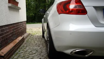

    Ich habe auf den Serienrädern 8X18 ET50 235/45 R 18
    vorne 15mm pro Seite aufgebaut und hinten 25mm pro Seite aufgebaut.
    Sieht TOP aus .Bin zum Tüv gefahren. Tüv sagt alles ok , es schleift nichts und passt perfekt.
    hier Bilder : vorne 30mm pro Achse / hinten50mm pro Achse.
    Aber wie gesagt fehlt ein Gutachten über die Festigkeit
