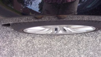

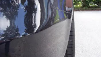

    Hallo an alle, die eine Spurverbreiterung über die 2% Regelung fahren wollen.
    Das heißt 20mm oder 25mm pro Seite. (40mm pro Achse / 50mm pro Achse
    Keine Chance die beim Tüv eintragen zu lassen.
    Es fehlt von allen Spurverbreiterungs-Herstellern ein
    Fahrwerksfestigkeitsgutachten für den Suzuki Kizashi.
    Die ET Grenze liegt bei ET 35.
    Das heißt, es gehen nur 15mm Spurverbreiterung pro Seite. ( 30mm pro Achse).
    Diese wiederum trägt der Tüv ohne Bedenken ein.
    Ich habe auf den Serienrädern 8X18 ET50 235/45 R 18
    vorne 15mm pro Seite aufgebaut und hinten 25mm pro Seite aufgebaut.
    Sieht TOP aus .Bin zum Tüv gefahren. Tüv sagt alles ok , es schleift nichts und passt perfekt.
    hier Bilder : vorne 30mm pro Achse / hinten50mm pro Achse.
    Aber wie gesagt fehlt ein Gutachten über die Festigkeit
    oder ein Nachweis,das man ET 25 fahren darf.
    Es wird in absehbarer Zeit auch kein Gutachten erstellt werden.
    Gruß an alle Rüdi
