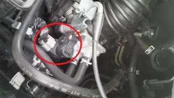

    nachdem ich nun schon bei 2 weiteren Werkstätten war und der ADAC auch schon an meinem Auto gebastelt hat, leuchtet die Lampe immernoch und keiner konnte mir helfen :S
    ich hab mich jetzt mal intensiv auf die Suche begeben und habe gehört dass ein defekter Leerlaufsteller die gleichen Symptome mit sich bringt:
    • Drehzahlschwanken im Leerlauf, meist bei kaltem, selten bei warmem Motor
    • Der kalte Motor geht während der Fahrt aus, wenn ich die Kupplung trete
    • Absacken der Drehzahl im Leerlauf beim Einschalten von Verbrauchern (Licht, Radio, klima) oder drehen des Lenkrads (Servo), Abblendlicht flackert beim Blinker setzen :!:
    • Lauten "Atmen bzw. Zischen" aus dem Motorraum (glaube, aus dem Luftansaugschlauch) während der schwankenden Drehzahl
    • Nach 2 Tagen im Stand ist die Batterie leer (kann durch alles mögliche entstehen, kaum relevant für die Suche)
    • Spürbar weniger Kraft (ich schätze durch das Notlaufprogramm des Motors)
    Habt ihr ne Meinung/Idee zu dem Thema? Wie kann ich testen, ob der am Leerlaufsteller liegt, ohne mir einen neuen zu kaufen? Habe schon gehört, ihn abzustecken und nun den Leerlauf zu vergleichen soll helfen?

  • @ kajoshin_z
    Mal ge ganz andere Frage:
    Hast du einen offenen Sportluftfilter? Wenn ja, wo sitzt der...?
    Ich hatte exakt das gleiche Problem, als ich vor 5 Jahren abhnungslos einen offenen Sportluftfilter verbaut habe und der nur warme Luft gezogen hat :thumbup: ... Zeiten ändern sich eben.
    ...denn all deine Beschreibungen passen exakt zu dem Problem, was ich dank des fehplatzierten Luffis hatte.
    PS: Der Luftfilter saß damals quer über dem Ansaugkrümmer... der Motor ging mir sogar während der Autobahn fahrt aus...
    Beste Grüße,
    Fabian
  • Hey,
    ich hatte mal einen Verbaut. Aber damals gab es null Probleme. (Simota V1). Erst einige Wochen nach dem Ausbau hatte ich die Probleme. Wie auch gesagt, kamen diese erst, nachdem es kurz an der Batterie gefunkt hat. Deswegen gehe ich mal davon aus, dass es keine Verschleißteile oder Verunreinigungen sind.
    Aber danke für den Tipp!!
  • Mal 'ne Frage: du meinst mit gefunkt aber nicht, dass es mal ganz kurz zwischen Batteriepol und Klemme gefunkt hat, als du die wieder draufgesetzt hast? Das wäre nämlich völlig normal...
