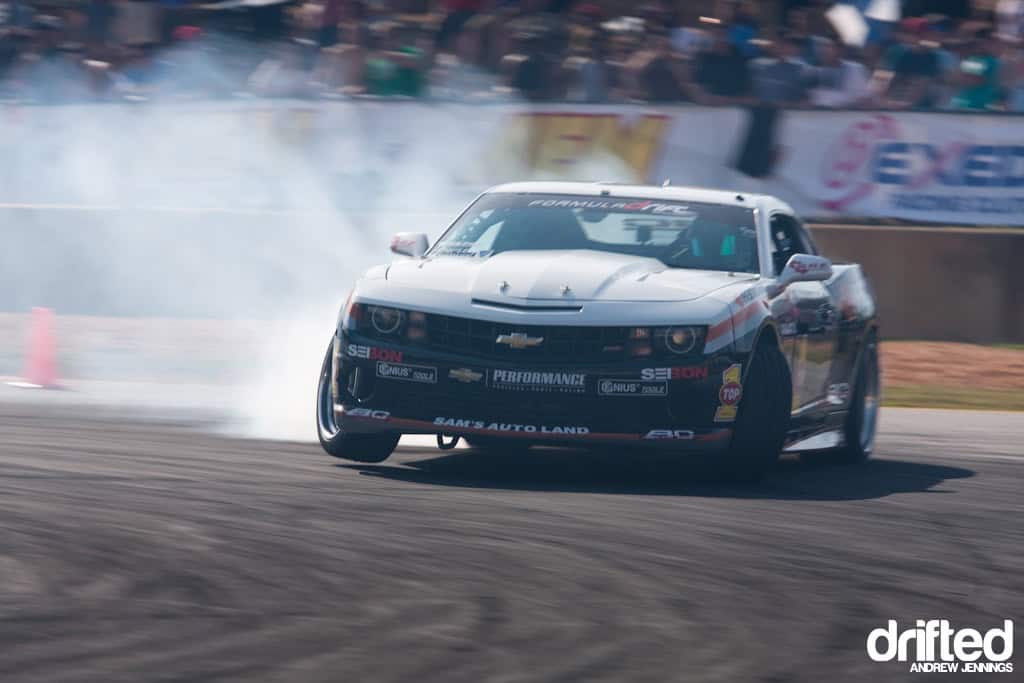

  • Nachtrag für Tomboy:
    ...immer hoch das Bein! (Dank "BC RACING SUSPENSION") ... :thumbup:
    [Blockierte Grafik: http://www.drifted.com/wp-content/upl…nta2012_243.jpg] XXL-Bild: Klick mich
    DAS ist wohl das Maximum, was mit BC-Dämpfern möglich ist! ...habe es aber noch nicht probiert :D

  • Wenn man nichtmal die einfachsten Grundlagen in Sachen Fahrwerk und Dämpfer begreift....
    Ich denk mir meinen Teil und hoffe, das niemand den gequirlten dünnpfiff für bare Münze nimmt...
    Zum Foto: wow und nun? Das zeigt nur, das die fahrwerke nix taugen.... Es ist ja auch von jedem Rennfahrer erwünscht, das in 'ner scharf gefahrenen Kurve ein Rad der gelenkten Achse den bodenkontakt verliert... Hast du keine Physik in der Schule gehabt? Wenn kein Kontakt zur Fahrbahn herrscht, wie sollen denn dann die auftretenden Kräfte zuverlässig übertragen werden?
  • Was quasselst du eigentlich für einen geschwollenen Müll... das ist ja mal wieder unfassbar!
    Es ging hier einzig und allein darum, wie sich das Fahrwerk anfühlt! ... und dir fällt mal wieder nichts dazu ein, als so einen Quatsch zu posten... mit dem du dein angebliches WIKI-Wissen an den Pranger stellst... woooza... ich bekomme Angst!
    Kaufe dir lieber mal ein Fahrwerk, das mehr kostet als 300,- EUR und bei dem man wenigstens mal etwas mehr einstellen kann, als die Höhe im Bereich von 2cm :thumbup: ... dann kannst du hier mitreden mein Früchtchen! ...und wachse dein 0815-Fahrwerk lieber mal, bevor es dir beim nächsten Regen wegrostet!
    BTW: Das abgebildete Auto hat Hinterradantrieb... das ist bei der FORMULA DRIFT eigentlich die Voraussetzung, sonst kannst du gleich mit 'nem BobbyCar antreten! ...das Bild zeigt nur, wie HART man die Fahrwerke justieren kann...
    ...keine Ahnung, aber gleich wieder volles Rohe rumkrakehlen... immer wieder das gleiche! ...wenn du kommst, gibts Stress!
    Beste Grüße,
    Fabian
    PS: "DRIFT"?! ... überhaupt schon mal was davon gehört?! Achso... du denkst, dass "Handbremse ziehen = Driften ist" :D *LOOOOL* ... beim richtigen DRIFT sollte dir rein physikalisch klar sein, wieso es bei vielen Fahrzeugen hin und wieder zu diesen "Abhebern" eines Rades kommt (das sowieso nur einen Bruchteil einer Sekunde andauert und daher keinen spürbaren Einfluss hat)... denke mal darüber nach, wie man die Fahrwerke beim "DRIFT" justiert... gleiches gilt für den Reifendruck. Und noch was... scharfe Kurven... hmmm... ich wüsste nicht, dass man beim DRIFT die Kurven "scharf" fährt... das würde nämlich PUNKTABZUG bedeuten! :D ... beim DRIFT geht es um etwas ganz anderes...
