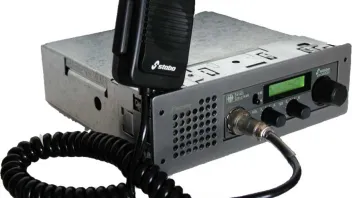

    Bei mir geht es nicht nur um den Einbau des Radios, das ist zum grössten Teil schon erledigt, nein ich bin zu allem Unglück auch noch Hobbyfunker und da im Swift nunmal nicht viel Platz ist um auch noch n Funkgerät unterzubringen kam mir heute beim Radioeinbau ne glorreiche Idee:
    Auf die Uhr kann ich getrost verzichten, wenn ich die nun komplett ausbaue dann kommt es mir so vor als ob da noch n Radio reinpassen würde, kann das sein? Hab nur mal so pi mal Daumen mein klobiges Redstar.Radio rangehalten--->könnte passen.
    Bevor ich nun mit der Schieblehre im Auto zugange bin und was bestelle was hinterher doch nicht passt, vielleicht hat ja jemand ne Ahnung ob man da n zweites Gerät mit DIN-Maßen einbauen kann wenn man die Uhr komplett raushebelt?
    Wäre geil weil dann käme das hier rein und meine Platzprobleme sind gelöst:
  • Afaik sind die Fächer bei Suzuki in Doppel-DIN-Dimension bzw. die Uhr mit oft noch dem kleinen Ablagefach daneben nur eine Art "Platzhalter" da in den Doppel-DIN-Geräten ja oft die Uhr integriert ist! Müste IMHO also passen!

  • Hab bei mir nen Verstärker mit DIN-Maßen eingebaut. Mußte dazu aber noch den ganzen Plasterahmen entfernen. Danach hats gepasst.

    da wo dir uhr ist past auch ein 2ter einbaurahmen rein das geht also....

    Das is vielleicht n Akt, dann is auch noch das dumme Massekabel an der Halterung von der Uhr hinten angebracht, naja das musst ich nu erstmal woanders anschrauben, warum bringen die keine Masse direkt von der Batterie in den Innenraum oder so, komisch komisch!
    Passt gerade so rein und is kein Millimeter mehr Platz, den ganzen Ramsch will ich nich nochmal ausbauen müssen :(
    Das dumme an der Geschichte is nur, der Rahmen vom Radio steht etwas vor weil der Einbaurahmen von der Funke absolut eben ist. Daher sieht das nich ganz so edel aus, aber wenigstens is die Funke an einem Platz wo sie keinen stört, ich habe es immer gehasst die Dinger an die Seite der Mittelkonsole zu schrauben, da stören die nur im Fussraum.
