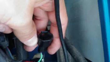

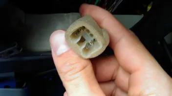

    den Schalter bekommste sicher bei Suzuki, ich guck morgen mal welcher stecker das war und sag dir die belegung.
    Anhand der kannste dann mal gucken ob ich recht habe oder ob es bei deinem Swift noch bissel anders ist als bei meinem 96er
    Dann brauchste noch nen Relais und die Kabel liegen bis zum Hauptscheinwerfer, kann ich auch mal gucken welche Stecker das bei meinem waren.

    ^^ letzter edit: Kabelfarben müssen nicht stimmen, war bei mir auch nicht der fall
