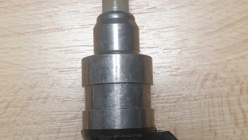

Hier mal ein Vergleichsfoto
Die grüne Düse ist vom Typ1 und die komplett in Metall vom Typ2..
[Blockierte Grafik: http://www.nachholer.de/duese/duese-seite.jpg]
[Blockierte Grafik: http://www.nachholer.de/duese/duese-oeffn.jpg]
Man beachte die Öffnung der beiden Düsen. Was nicht so gut zu erkennen ist: Die grüne Düse mit der größeren Öffnung hat noch mal einen kleinen "Stift" inner Mitte. Aber effktiv ist die Öffnung trotzdem größer...
Geithain meinte, die Düsen in seinem GTi-Motor sehen nochmal etwas anders aus. so wie Typ1 aber kleinere Öffnung.
Warum ich das jetzt schreibe? Mein Typ2-Motor ist zu seinen besten Zeiten nicht so vehement abgegangen! Momentan komm ich mit der Leistung überhaupt nicht klar. ;D Bin doch nix mehr gewöhnt, schon garnicht, daß im 2. die Räder scharren..;)
