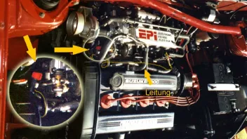

ich hab noch einen tip:
der benzindruck des gti's wird durch unterdruck geregelt, das ganze funktioniert natürlich mit einer gewissen totzeit, also habe ich mir überlegt, wie man den regler austricksen kann.
hierzu schließt man in den unterdruck-schlauch auf der linken seite des benzinverteilers an den einspritzdüsen(wenn man VOR dem auto steht und in richtung heck blickt)...es ist ein weicher dünner...mit z.b. einen benzinhahn von einem rasenmäher.motorsäge, mofa etc ein.
...der originalschlauch verläuft nach rechts in den ansaugkörper, diesen angebaut lassen, aber abdichten.
wenn nun der motor im leerlauf läuft, dann wird ein unterdruck durch die geschlossene drosselklappe erzeugt, unter last herrscht ca. normaler umgebungsdruck. schließt man nun den o.g. kleinen benzinhahn während des hochdrehens, dann läuft der motor auf einem höheren benzindruck und das gas spricht schneller an.:))
so sieht es bei mir aus
(sorry für den schlechten scan)
