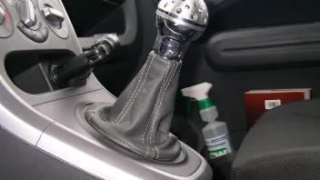

  • So der Schaltsack wurde gestern geliefert - ein richtig schmuckes Teil!
    Habe heute die Teile eingebaut und dachte erst, dass ich mich sauber vermessen hab - der Schaltsack schien vom Durchmesser her um einiges zu klein zu sein - aber mit etwas \"Nachdruck\" passte das Teil dann schon.
    (ich geb allerdings dem Sattler noch etwas verbesserte Masse durch - für den Splash).
    Ich werde am WE ein paar Bilder machen und entweder hier einstellen (weiss nur noch nicht wie das geht - hochladen und verlinken? ) oder sende die Bilder einfach an Interessenten die mich mit Angabe ihrer Adresse über PN kontaktieren (die bekommem dann auch die Angaben zum Sattler).
    Mein Schaltknauf ist von RAID (Superbowl-Serie) - er passt ideal zum Splash und bietet durch die zusätzlich für Fahrzeuge mit Schaltarretierung mitgelieferte 2-te Aufnahme eine bombensichere Befestigung für die Manschette an der Schaltstange.
    Insgesamt war der Arbeitsaufwand weniger als eine Stunde und gekostet hat der Spass 30,- Euro - ich denke eine gute Alternative zu den knapp 110,- Euro die Suzuki verlangt.
    Gruß Splash1

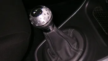

  • So, ich hoffe die Auflösung passt einigermassen.
    Wie gesagt man könnte die Gesamthöhe der Manschette noch etwas vergrößern, dann käme das Teil etwas \"bauchiger\" heraus.
    Ein nettes Gimmick wäre auch noch ein mattierter Edelstahl-oder Chromring um den Schaltsack - da passst sicherlich was aus dem Bereich \"Lautsprecherzierringe\".
    Gruß Splash1
