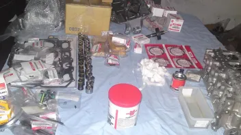

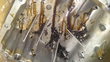

Hallo Leute vor ein paar wochen ist mir auf der Autobahn bei 198kmh meine Lagerschalen durch die Ölwanne gekommen! (Motorschaden) Bei 55.000 km ! Bekomm jetzte einen neuen Motor Leider gibt es bei suzuki keine Tauschmotoren das heist mein Suzukihändler hat die letzten 4 wochen jedes teil meines Motors ( Kolben,Zylinderkopf,Rumpfmotor,Lagerschalen,Ventile......) einzen bestellen ! Vor 5 tagen kahm nun endlich die kolben aus England...! Also passt gut auf euer baby auf! :biggrin:
Im angang sind ein Paar Bilder.

Weis net also hab eigentlich ölwechsel immer machen lassen auch immer wieder ölstand geprüft! Extreme belastungen weis nich die heutigen motoren kan man ja gar nich mehr überdrehen! weis auch nich! So wie es aussiet kahm kein öl mehr an meiner lagerschale an !

Aber komisch ist doch das suzuki keine tauschmotoren baut ! sondern nur ersatzteile! Angeblich wird mein swift nechste woche fertig dan wäre es 7 wochen her das alle ersatzteile eigetroffen sind! Freu mich schon rießig auf mein swift ! Hab schon richtig sehnsucht... !

Ich stell in den nechsten Tagen mal neue Bilder rein von meinem neuen Motor! BZW einzelteile des motors!
