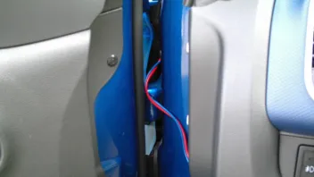

    das ewige ankleben des saugfusses fürs Navi hat mich genervt, also hab ich einen Weg gesucht, das Navi stationär einzubauen.
    u.zw. in die Klappe auf dem Armaturenbrett. Lösung wie Foto zeigt.Hab die Klappantenne mit Klettband und einem Distanzstück an den Deckel geklebt, wenn ich die Klappe hochheb klappt das Navi herunter, ich ziehe es vor bis zur Münzenleiste und klapp den Deckel runter. Der Lautsprecher klingt durch den Resonanzraum auch besser.
    Einen Weg für die Stromversorgung vom Motorraum aus hab ich auch gefunden. Am kotflügel durch bis zum Türanschlag,
    dann unter die Armaturbrettverkleidung in den Fussraum. Jetz such ich noch den Weg in die Klappe, der wahrscheinlich nicht ohne Bohren gehen wird.

  • hallo,
    das Kabel hab ich mit einem schutzschlauch überzogen, war nur zum fotografieren so, damit man es besser sieht.
    Ich hab keine Gummitülle im Motorraum gefunden wo ich durchkäme,
    bzw ist die Rückwand beim Diesel so weit hinten, dass man nicht hinkommt.
    Rausnehmen kann ichs auch weil ja nur mit klettband am Deckel
    festgeklebt (Klettband auf Klappantenne und am Fachdeckel)
  • Hallo Splash-Man,
    ich habe mein Navi auch so eingebaut. Allergings habe ich das Scharnier zum Klappen nicht im Deckel sondern auf der Ablage mit Klettband befestigt (wird nicht so durch die Sonne aufgeheizt). Warum schließt Du die Verkabelung nicht im Innenraum an? Einfach links unten im Fußraum den Deckel des Sicherungskasten und die L-förmige Innenverkleidung an der A-Säule abnehmen (nur geklipst). Im Sicherungskasten ist sicher noch ein Platz mit geschaltetem Plus frei (ausmessen). Diesen kann man einfach mit einem Mini-\"Littelfuse\"-Adapter (gibts z.B. bei A.T.U, HELLA) anzapfen. Der Adapter wird wie eine Sicherung eingesteckt. Masse gibts an der A-Säule unten. Hat den Vorteil das es elektrisch sicher und einfach wieder rückrüstbar ist.

    Hi, danke für den wertvollen tip. War nicht einfach dieses Teil aufzutreiben, habs aber geschafft. Leitung wieder ausgefädelt
    (war ja wirklich nicht schön) mach mich jetzt an die Arbeit das ganze neu zu machen.

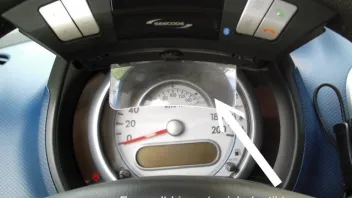

  • Zitat
    Original von swift_96:
    siehst du mit der Freisprechanlage eigentlich noch den Tacho richtig?
    Ja seh ich, weil unter der FspA eine Fresnell-Linse angebracht ist, die
    die oberen 2/3 des Tachobereichs entsprechend verkleinert.
    Wenn ich das Lenkrad ganz hoch stelle gehts auch ohne Linse.

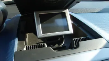

  • Damit ich den Platz im Brillenfach besser ausnutzen kann hab ich für
    das Navi einen Rahmen gmacht und am Fachboden angeklebt (2/2Klebeband) damit nix unters Display rutscht. Wenn ich das Navi einklapppe und den Deckel schliesse ist es geschützt.
    Rund um den Rahmen ist jetzt Platz für Kleinkram 8)

  • Gute Idee, die ich vorhin auch mal ausprobieren wollte.
    Leider reicht der Platz für mein 5-Zoll-Navi, das unten den Mini-USB-Stromanschluß und oben den Einschalter hat, nicht aus. Schade, sieht geil aus.
    Harry

  • Hi
    Gratuliere ! Saubere Lösung !
    Geht bei meinem nicht weil Stromanschluss auf der re Seite und
    da ist der Winkelstecker zu hoch, muss ich ev. anderes Kabel verwenden.
    Hast du das Navi auf das Scharnier geklebt ???
  • Auf dem Scharnier sitzt ein um 97° gewinkeltes Alublech (3mm stark), das genau den Winkel der originalen Falk-Halterung aufnimmt. Auf das Blech ist ein Richter-4-Krallen-Halter geklebt (kann man auch anschrauben) und darauf rastet der originale Gerätehalter von Falk ein, auf dem dann wieder das Navi sitzt.
    Sieht auch ohne Navi drauf gut aus und bei Bedarf kann das Navi samt Falk-Halter in 2 Sekunden abgenommen werden.
    Ich hab ein Ladekabel von AIV verwendet und umgebaut, das hatte den kürzesten USB-Stecker, der auch noch in die richtige Richtung gewinkelt ist.
    Das Scharnier (kann in seiner Klemmwirkung über einen Inbus-Schlüssel eingestellt werden) funktioniert wirklich prächtig. Man kann das ganze mit 2 Fingern klappen und trotzdem fällt das ganze selbst bei einer Vollbremsung nicht um.
