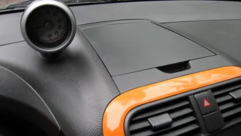

Verwendet als Scharnier habe ich übrigens folgendes:
Best.-Nr. 27858-56181800
hergestellt von:
Heinrich Kipp Werk KG
Spanntechnik · Normelemente · Bedienteile
Heubergstraße 2
72172 Sulz-Holzhausen
Mehr dazu hier: [url=http://www.kippwerk.de/cms/wm?catId=1…ion#zeichnungen]Technische Daten[/url]
kc85
Auf dem Scharnier sitzt ein um 97° gewinkeltes Alublech (3mm stark), das genau den Winkel der originalen Falk-Halterung aufnimmt. Auf das Blech ist ein Richter-4-Krallen-Halter geklebt (kann man auch anschrauben) und darauf rastet der originale Gerätehalter von Falk ein, auf dem dann wieder das Navi sitzt.
Sieht auch ohne Navi drauf gut aus und bei Bedarf kann das Navi samt Falk-Halter in 2 Sekunden abgenommen werden.
Ich hab ein Ladekabel von AIV verwendet und umgebaut, das hatte den kürzesten USB-Stecker, der auch noch in die richtige Richtung gewinkelt ist.
Das Scharnier (kann in seiner Klemmwirkung über einen Inbus-Schlüssel eingestellt werden) funktioniert wirklich prächtig. Man kann das ganze mit 2 Fingern klappen und trotzdem fällt das ganze selbst bei einer Vollbremsung nicht um.
kc85
Für das Kabel hab ich in der vorderen linken Ecke ein 4mm-Loch gebohrt. Nicht zu sehen und leicht wieder verschließbar.
Zum zerlegen: http://www.motor-talk.de/forum/aktion/A…chmentId=667641
Ist keine große Kunst, das Fach ist in 5 Minuten draußen.

So sieht meine Navi-Variante (im Agila B) aus.
Ich mochte mich mit dem Navi am Deckel nicht anfreunden und setze deswegen auf ein Scharnier mit einstellbarer Friktion.
