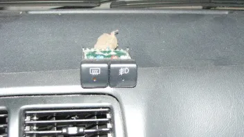

    habe schon welche zuhause aber der schlter den wasich habe der ist mit der hech scheiben heitzung zusammmen aber die habe ich ja schon drinnen neben meiner Nebelschlußleuchte ,

  • ... du schreibst doch oben, dass du schon einen NSW Schalter hast. Du hast docheinen Swift mit einem Airbag und dem alten EA Cockpit drin, oder? Da müsste doch dein beschriebener Schalter passen. Ansonsten hätte ich noch einen da aus einem 95er EA.
  • hallo ja ich habe oben links hekscheibenheizung sowie nebelschlußläuchte da passt der schalter nicht. der gehört bei mir unten neben die elektrische spiegelvertellung und höhen verstellung.

    Jetzt seh ich erstma was du für sch*** schalter hast. Und das bei nem 96er ???
    da hilft nur weitersuchen oder improvisieren. Also würde der Schalter den ich hier noch hab, dir auch nix nutzen.

  • ... der schalter der auf dem Bild am Cockpit liegen hast muss verbaut werden für die vorderen Nebellampen.

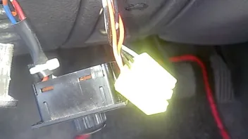

    Der Nebelschlussleuchtenschalter (ein enzelner) muss neben die Spiegelverstellung. Schau mal nach, ob du da noch einen blauen Stecker frei hast.

  • Hallo also Neben der Spiegelvertellung habe ich noch einen Gelben Stecker Frei oben finde ich keinen.

  • also der gelbe Stecker könnte es sein. Das musste austesten. Relais sitzt für gewöhnlich an der Lenksäule mit ner Schraube befestigt. Das müssteste dann schon sehen. Blödsinnigerweise isses nicht mit bei den anderen Relais.
