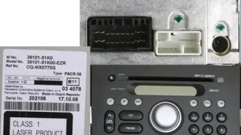

    kann mir jemand helfen und die Pin-Belegung der Anschlußstecker vom Serienradio PACR08 senden oder mir sagen wo ich einen Adapter für Aux-In finde.
    Bin verzweifelt auf der Suche. Muss aber gehen, gibt doch I-Pod Anschluss ab Werk ...
    Ist ein Panasonicradio, anbei ein Foto
    Wäre super, wenn mir jemand helfen könnte, am Besten wäre natürlich ein Anschlußplan vom Radio oder Stromlaufplan von Suzuki

    Aber rudigr hat doch ein Foto des PACR08 gepostet auf welchem der Anschluß zu sehen ist,..kenne mich jetzt nimmer aus.
    rudigr:
    Hast Du das Foto selbst geknipst ?
  • Klar ist die weiße Buchse am Radio.
    Das ändert aber nichts daran, dass die Buchse nicht im Schaltplan auftaucht.
    Im Schaltplan wird nur die schwarze Buchse (für Spannungsversorgung, LFB, Lautsprecher) dargestellt, die ist aber in dem Fall nicht von Interesse.
    kc85
