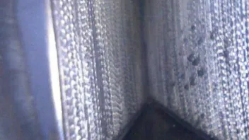

  • Um mal zum Thema zurück zu kommen:
    Wie's aussieht, ist es wohl tatsächlich der Kat. Wenn ich Zeit hab, werd ich mal am Wochenende das Endoskop rein stecken und schauen.
    Gruß, Alex
