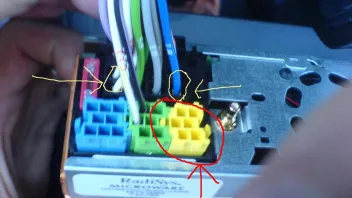

...also für alle die immer noch ein Problem mit dem Anschluss einer Endstufe an das orginal Radio haben. Da es sich hier um ein Radio von VDO Dayton handelt, gibt es natürlich AUX out. Adapter gibt es bei Ebay click
oder mal nach VDO Dayton MINI ISO googlen. Der Stecken am Adapter sollte immer gelb sein!!!
...dannach sich unters Lenkrad lehnen und die 3 Mini Iso Stecker hinten am Radio abzeihen. Die sind zu einem Block zusammen gerastet und lassen sich auseinander nehmen. Jetz den gelben austauschen, Block wieder aufstecken und Endstufe anschließen. Fertig...
Wer Intersse an der Belegung der Stecker hat, Mail an mich...
Endstufe an orginal Swift Sport Radio anschließen, so gehts...

Was ihr braucht nennt man einen Highlowadapter der hat einen Mini Iso Stecker dran damit kannst kam man beim Original Radio Insgesamt 4 Chinchsteckern adaptionieren.
Hier gibt es den Kabel den ich meine http://cgi.ebay.de/MINI-ISO-Adapt…A1%7C240%3A1318
ich hab nen hilo adapter von audison (sli2) der allerdings mit lautsprecher kabln gefüttert werden will + aktiv ist sprich +12V und GND braucht - prinzipiell nicht so schlecht
ich hätte nur gern so ne art adapter -> mini iso auf mini iso (notfalls auch selber machen - falls es die stecker zu kaufn gibt) damit ich nicht den originalen kabelstrang der zum radio geht zerschnippeln muss.. naja vielleicht schaff ichs auch die nötigen pins auszuhängen vom orginal stecker.. sollten ja nur reingeclipst sein? habs mir selber noch nicht angeschaut da ich noch nicht dazugekommen bin
damit musst du ihn nicht zerschnippel da ein Remote Kabel für die Endstufe intergiert ist im Adapter . Dauer+ Muste eh von der Batterie legen und Masse kannste dir am Heckblech Z.B holen oder auch direkt von der Batterie. Den Remotekabel am dem Adapter musste nur verlängern aber das sollte ja kein Problem darstellen zerschneiden musste mit dem Adapter nix.

Das ist egal es hat auf der Rückseite ein Miniisosteckplatz wo du den Adapter einsteckt . Wie gesagt da kannste deine Chinchkabel dann dran machen und den Remotestrom herholen. .Ohne etwas zu zerschneiden oder falsch machen zu können.
ok lass mich das kurz behirnen bin heut nicht der schnellste.. wenn dem so ist dann wär das ja geilofant
Ich habs schon öfter so gemacht ist die beste schnellste und einfachste Lösung das ist rein Theoretisch Idiotensicher wenn man weis was + und - ist die man von der Batterie lgelegt werden sollten und Störgeräuche zu vermeiden.

...es wird nix geschnippelt, man hat dan lineout front und rear + remote.

...gelb und klein schau mal unters Amaturenbrett da siehst du die Steckerkombinationen
