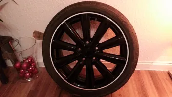

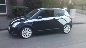

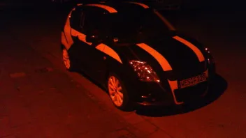

  • habe meine auch schwarz glänzend machen lassen für diese saison!!! sieht einfach besser aus!! und irgendwas buntes kommt nicht in frage??
    habe meine noch zusätzlich mit einem streifen versehen...finde für den anfang reicht das!!
    in nem jahr könntest du meine haben!! der weiße rand ist nur geklebt!!

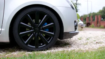

  • ...was möchte uns das Bild nun sagen:
    a) Ich sitze hier seit 2 Wochen und pule den PlastiDip von der Felge ab... und habe immer noch 3 weitere Felgen vor mir.
    b) PlastiDip + Hochdruckreiniger = Aua
    c) Beim Lacken ging was schief
    d) Gedipte -Felgen + Reifenwechsel = Nicht gut
    e) ... Platz für weitere (nicht) lustige Ideen ...

  • Das runter pulen von 1,5 Felge hat nichtmal 'ne halbe Stunde gedauert... Morgen geht's dem Rest an den Kragen. Nur in den schraublöchern ist das sehr kniffelig wenn man normal gewachsene durchschnittliche Finger hat
    Reifen rauf und runter ziehen hält das Plasti dip aus... Ebenso Hochdruckreiniger...
    Beim lackieren ging nix schief...
    Die werden nun chemisch entlackt und gehen dann zum Pulver beschichten. Die Plasti dip Sache war eh nur ein kleines Experiment, damit wollte ich sehen , wie die original felgen in gelb wirken.... Die werden auch wieder gelb, nur mit 'nem kleinen Zusatz
