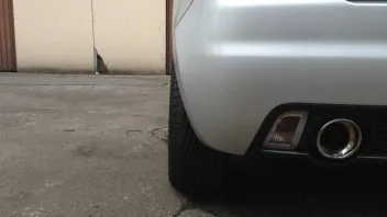

    Hier… auch mit 15mm pro Seite, ja ich weiß sieht so aus als wenn da noch viel geht :rolleyes:
    [Blockierte Grafik: http://www.swiftmania.de/ftgallery/9929/182/l_c4180ed5e4910a280c09388c530e646d.jpg]
