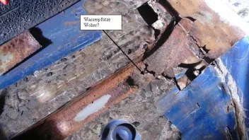

[EA] Rost: Eine Übermacht! Aber: Woher kommt das Wasser?
  • ... genau sowas meinte ich. Etwas weiter vorne ist nochmal so eine Öffnung. Der stopfen der bei dir mit dem Rotenpfeol gekennzeichnet worden ist, íst beim Cabrio der richtige, hab eben mal bei einem Bekannten geguckt, der hat den gleichen im Cabrio. Die normalen Ea haben nen anderen, ist aber auch egal. Wenn dir die Öffnung nicht reicht, dann müsttest du überlegen da irgendwie ne Öffnung rein zubekommen. Vielleicht ein kleines Loch bohren?!
    • Offizieller Beitrag
    Also ich hab am ganzen Schweller bis nach vorne zum Radkasten keinen Halbmond mehr. Der am hinteren Radkasten ist der einzige...
    Soll man den stopfen da jetz raus machen oder drin lassen? Mach ich ihn raus, kann mögliches angesammeltes Wasser raus aber bei Regen Spritzwasser von der Straße auch rein.
    Ein Loch bzw. eine weiter Öffnung schaffen ist eine gute Idee, die hatt ich auch schon aber wenn ich da jetz einfach reinbohre rostet mir die Bohrstelle weg. Klar kann mans überlackieren aber es bleibt eine Schwachstelle die leicht zum Opfer vom Rost wird.
  • ... guck morgen nochmal ungefähr mittig von der Tür, bzw. ca. 60 zentimeter von vorne gemessen wegen dem halbmond.
    Ich würd den stopfen drin lassen, werde es aber bei mir mal beobachten wenn es regnet.
    Wenn du da ein kleines Loch rein bohrst, das gut grundierst und lackierst und am Ende Hohlraumwachs einsprühst, dann wird das nicht mehr rosten, ist doch konserviert.
