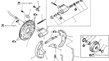

    Hat jemand von euch vielleicht eine Explosionszeichnung von der Trommelbremse beim Ignis ?
    Bj. 2005
    1.3i 94PS
    2 Radantrieb
    Und kann mir vielleicht einer schrittweise erklären wie ich vorzugehen habe ? so für den DAU bitte :biggrin:
    Ach ja die Teilenummer der Bremsbacken wäre auch nicht schlecht.
    Danke mal im Vorraus.
  • Ich hoffe mal, ich hab den richtigen Ignis erwischt:
    Handbremsseil am Handbremshebel ganz locker stellen, Bremstrommeln abnehmen, den großen, halbkreisförmigen Federstab aushängen, Bremsbacken abnehmen. Den automatischen Nachsteller (das kleine gezackte Rädchen, was sich im zusammengebauten Zustand unterhalb des Radbremszylinders befindet) ganz zusammendrehen, zw. die Bremsbacken setzten, Bremsbacken einsetzen, Federstab einhängen, Bremstrommel drauf und Achsspindelmutter anziehen.
    Jetzt als erstes mehrmals die Fußbremse betätigen, das sich der Nachsteller justiert, danach den Handbremshebelweg am Seil an der Handbremse einstellen, fertig.
    Als kleiner Tipp:
    Eine Seite nach der anderen zerlegen, so kannst du im Zweifelsfall krontrollieren/nachschauen.
    Die Achsspindelmuttern der linken und rechten Seite beim Zusammenbau vertauschen, so kann man sie wieder fachgerecht sichern!
    EDIT: Teilenr. gibts morgen!
