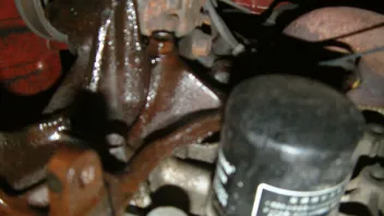

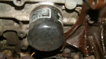

    nach langer Zeit melde ich mich mal wieder. Der Suzuki ist immer noch da und hat uns bis jetzt knappe 10000 km in einen Jahr begleitet. Mit kleinen und großen Problemchen.
    Das Problem mit dem Ölverlust letzten Jahres war ein defekter Simmerring des Nockenwellengehäuses. Am Gehäuse selber wurde von einen anderen Mech. etwas beschädigt, was auf Dauer auf dem Ring drückte und zerstörte.
