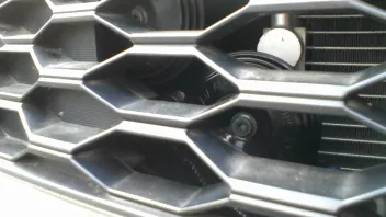

    In meinem Civic hatte ich deshalb eine Doppelfrequenz Hupe von BMW verbaut. Mit etwas basteln und Erfindergeist hatte ich diese sehr gut einbauen können, da Befestigungswinkel, Größe, Stecker, etc. doch sehr vom Japaner abwiechen.
    Deshalb suche ich eine alternative Hupe die evtl. sogar plug&play von Suzuki kommen könnte.
    Meine Frage also: Welcher neue Suzuki hat eine vernüftige Hupe verbaut? SX4? Bevor ich zur \"Hupen\"-Probe zum Händler fahre würde es mich interessieren ob schon jemand die selbe Idee hatte und sie auch umgesetzt hat.
    Wo sitzt die Hupe im neuen Swift? Ich kann es zwar nur erahnen aber für mich sitzt sie links unten in der Stoßstange?!

  • die hupe sitzt unten links hinter der abdeckung die man vorsichtig abziehen kann ! so isses zumindest beim normalen wies beim sport ist kann ich nicht sagen da selbst noch nich gemacht
    allerdings is zumindest beim normalen swift nur wenig platz für ne grössere bzw doppelfanfare

  • Jawohl, ist was draus geworden.
    Wieder eine Doppelhorn BMW-Hupe.
    Leider aus Zeitmangel noch nicht eingebaut. Aber hab sie schon getestet und das ist einfach ein Ohrenschmaus :)
    Kein Miep Miep sondern ein richtig schönes tiefes lautes Mööp Mööp :lach:
