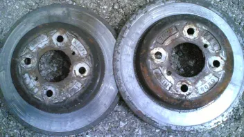

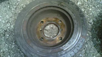

  • Danke für eure Tips, aber das mit Rost runterbremsen wird nicht klappen
    Die Scheiben sind ganz glasig, werden wohl zu heiss geworden sein und zuweng stark hat man auch immer gebremst
    Neuen Satz hab ich schon bestellt um 129,- Euro komplett (Scheiben und Klötze)
    Dann wird es wieder passen
    werd dann die Scheiben fotografieren und reinstellen
