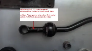

  • Hallo ich will mir eine Schaltwegverkürzung bauen und dazu erstmal meinen Schalthebel ausbauen, die Schaltkonsole habe ich entfernt und dort 4 Muttern entdeckt. Von unten her muss ich ja das Schaltgestänge mit der einen Schraube lösen, kann ich dann durch lösen der 4 Muttern im innenraum den Schalthebel komplett nach innen entnehmen oder muss der nach aussen durchgeführt werden. Muss man zum Ausbau diese 4 Muttern entfernen oder sind unter der 2. Manschette noch andere Schrauben die zur Not auch reichen?
    Bitte um Antwort wegen ausbau.
    Wie man dan den Short Shifter anfertigt weiss ich, jedoch wollte ich noch wissen wie sehr sich da eine Verlängerung von 1,5 cm auswirkt.

  • versuch doch irgendwie ne schraub konstruktion zu machen...
    einfach unter der kugel ein etwas dickeres stück anschweissen, bohren und gewinde rein machen. Zusätzlich an die führung unten eine Gewindestange schweissen. Brauchst nur zu beachten, dass du den grösstmöglichen Gewindequerschnitt nehmen solltest, der passt.. (M12 oder grösser??)
    so kannst du die verkürzung je nach bedürfniss einstellen...
    have fun =)
    PS. Wie hast du den Hebel nun raus bekommen? Reichen die 4 schrauben plus die unten?
    Hab mir ne verstellbare verkürzung bei suzukird bestellt. Der einbau steht mir also auch noch bevor...
  • jap hatte ich mir auch überlegt, jedoch werden hoffentlich die 15 mm schon reichen denn bei mehr wie 20 steht das ding evtl schon am Auspuff an, habs jedoch heute fertig germacht
