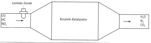

    - ja, die Messung des stöchiometrischen Verhältnisses muss natürlich erfolgen bevor der Kat anfängt die Abgase umzuwandeln (Danach ist es ja zu spät; da wäre die Konstruktion ja sinnlos - neuere Autos haben eine zweite Lambdasonde hinter dem Kat, die zur Kontrolle dient. Wandelt der Kat nichtmehr so um, wie er es sollte, dann bekommt man im Bordcomputer eine Nachricht, man möge sich bitte zur Werkstatt begeben ^^).
    Mal ein einfaches Beispiel: Dein Kat ist ausgelegt auf 1 Teil CO, 1 Teil NO2 und 1 Teil CH4. Bei 2000U/min stimmt dieses Verhälniss - deine Lambda Sonde hat also nix zu tun.
    Wenn Du jetzt aufs Gas trittst, dann verändert sich die Dauer der Brennzeit des Gemisches in der Brennkammer. Dadurch kommen plötzlich 1 Teil CO, 2 Teile NO2 und 1 Teil CH4 an der Lambda Sonde an. Da der Kat aber nur das Verhältniss verträgt, auf das er ausgelegt ist, muss etwas an der Verbrennung geändert werden: Die Sonde schickt eine Memo an das Motorsteuergerät, das dann die Luftzufuhr genau so stark begrenzt (NO2 kann nur aus der Luft kommen, da im Benzin kein Stickstoff gebunden ist), das wieder das korrekte stöchiometrische Verhältniss 1:1:1 aus der Brennkammer kommt.
    Hab hier nochmal eine einfach Skizze gefunden:
    [Blockierte Grafik: http://www.kfztech.de/kfztechnik/mot…chadstoffe1.jpg]
    Auf der Seite steht auch nochmal alles zur Funktionsweise von Kats und Lambdasonden, wen es interessiert: http://www.kfztech.de/kfztechnik/motor/abgas/katalysator.htm
