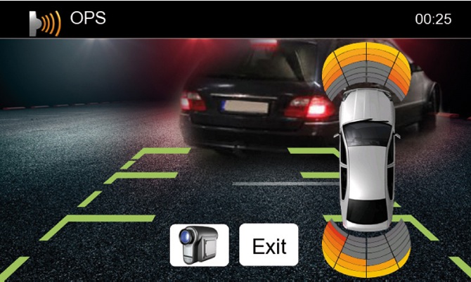

    Hallo,
    ich wollte gerne in meinem 7 Jahre alten SX4 ein PDC (Einparkhilfe) System einbauen, leider finde ich keine OEM PDC Systeme mit OPS für den Suzuki.
    Kann man ein System von VW, BMW, Audi oder Mercedes in seinem Suzuki einbauen? Gibt es mit der Steuerung Probleme? Oder soll ich ein Waeco oder Bosch System mit Akustische Signale einbauen?
    Was empfehlt ihr, 4k oder 8k system?
    Ich habe ein Pioneer F30BT Navigationssystem in mein Auto eingebaut, deshalb wollte ich den PDC System mit OPS haben.
    Ich bin für alle Empfehlungen offen.
    Ich muss die Stoßstange sowieso abmontieren, mit Kunststoffschwießdraht schweißen und lackieren, deshalb die Gedanken mit dem PDC System.
    Danke
