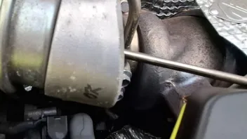

Druckdose beim Hybrid sieht austauschbar aus aber nicht einstelbar. ( Siehe Foto) Ich habe ja wie gesagt noch Garantie, deshalb werde ich natürlich bald zum Händler fahren ,aber vorher möglichst viele Informationen sammeln ,damit ich vielleicht etwas Einfluss nehmen kann, dass sie nicht irgendein Quatsch tauschen und das auch was bringt. Im Moment würde ich sie versuchen sie Richtung Drucklose, Wastgate aufmerksam zu machen.

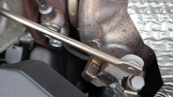

Ist das der Sicherungsbolzen vom Wastegate Gestänge?
Wenn ja, sieht das beim Hybrid anders aus. ( Siehe Foto)

Rechts von der Druckdose ist ein "OK " ( 2. Foto) auf den Turbo gezeichnet, ist das eine Markierung ab Werk, vom Zusammenbau, wie bei manch anderen Autos auch, oder könnte das ein Hinweis sein, dass das schon mal irgendwie gecheckt wurde ?
