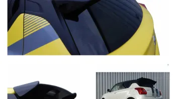

Hier nochmal n Bild, ist jedenfalls der Spoiler von Zellhofer / Suzuki Griesbeck
Ich habe einen neuen Dachspoiler gerade beim Lackierer, der alte war mir zu klein...
Jedenfalls muss er mit Karosserie Kleber und Schrauben an dem original SSS flügel montiert werden. Einige hier haben ja schon dieses Modell verbaut. Montagematerial gehört nicht zum Lieferumfang, ich Frage mich gerade wie ich ihn verschrauben soll? Meine Idee wäre Niet Muttern, aber dann könnte eventuell der originale Spoiler platzen 🤔
Gibt's sonst noch was bei der Montage zu beachten? Das Teilegutachten sollte ja noch ausreichend sein, das verliert glaube erst in 3 Jahren seine gültigkeit wenn ich das richtig verstanden habe.
