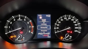

Guten Morgen
Beim starten geht bei mir immer das Radio an , kann
man das auch abstellen ?
Leider nicht ohne irgendwelche Modifizierung vorzunamehn
Hm, ein großes Menü - finde es aber nicht….
Hier
Hallo ,musst ins Menü im Kombiinstrument gehen und Startup Ton deaktivieren. Grüße

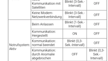

Nutz einfach den Code auf die rechte Seite , find's das direkt jis 46b24
Hier die Funktion Tabelle ,kannst er aussuchen welche Störung du hast oder ob überhaupt der Transport Modus deaktiviert wurde
