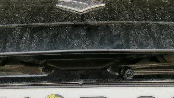

So Jungs ... Erste!!! Seit Donnerstag drin! Einbauzeit 2,5 Stunden!
Da mußte man sich schon so einiges einfallen lassen, weil die Plastikteile im Kofferraum nicht so ohne Weiteres ab zu montieren waren! Kabel durch die Gummischläuche ging auch nicht mehr, die waren schon voll!
Aber es ist vollbracht und wenn man vor dem Auto steht, sieht man sie nicht mal! -

Also ich muß definitiv ein Loch für meine Kamera bohren!
Ich habe mittig den mechanismuß für den Keyless-Knopf und ein Stückchen weiter rechts + links die Kappen mit der Kennzeichenbeleuchtung!
Werde den Winkel der Kamera testen und dann voraussichtlich wg. der Optik rechts neben dem Keyless die Kamera positionieren und dann mit den Kabel durch den Kofferraum gehen! Dann sind die Kabel bzw. die Chinch-Anschlüsse auch geschützt.
Falls meine Hilfe heute anderer Meinung ist, dann vielleicht irgendwie in der Nähe des Kennzeichens.
Vielleicht gehts heute schon los - werde berichten und Foto machen, wenn das Werk vollbracht ist ... -

Jupp, beim SX4 ist das Kennzeichen ein Stückchen höher!
Ich habe aber nur die Kamera und nicht den Halter drumherum!
Wie gesagt ... werde mir mein Auto heute mal genauer von hinten angucken an der Griffmulde ... dann bin ich schlauer!Man kann ja auch mal Glück haben!

Oder wenn wirklich nötig, schick ich Dir den passenden Kranzbohrer, wenn ich bei mir fertig bin!
Obwohl ... ich könnte Dich ja auch erst bohren lassen und Du verräts mir dann die beste Stelle! grinsJetzt musste ich erst mal gucken, was meine Camera eigentlich gekostet hat ... 25 USD = 19,54 €! Geht doch! Jetzt muß nur noch dieses tolle Loch schon vorhanden sein!

Ich werde mal meinen Keyless-Sensor heute untersuchen ... das wäre natürlich unendlich geil!
Bei der ganzen Bastelei lernt man sein Auto erst Mal richtig kennen!
Sonst würde ich irgendwie in die Heckklappe gehen (neben Kennzeichen oder oberhalb), damit die Kabel geschützt sind! In der Stoßstange will ich eigentlich nicht! -

Aber ich habe diese Einkaufshilfe drin, dann liegt alles unter diesem Fach!Die Kamera ist denke ich mal die Gleiche, nur daß du das Ganze in der Kennzeichenleuchtungsform hast! Meine ist ja einzelnd! Und bevor ich mein Auto zerlöchere, muß das wohl überlegt werden!!!! Gehe aber schwer davon aus, daß dieser Einsatz belohnt wird!
