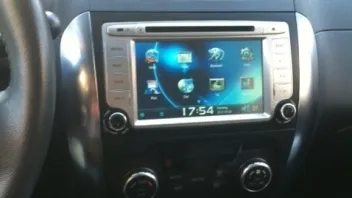

    Also zu dem Radio – meine ersten Eindrücke:
    Kann alles … außer toasten und Kaffee kochen! :P
    Die Chromleisten habe ich mit einem kleinen Schraubendreher für einen Spalt unten angehoben und mit einem Großen gehebelt. Ganz ohne Macken nicht zu bewerkstelligen trotz Benutzung eines Tuches. Den großen Schraubenzieher dann anders ansetzen, damit das Armaturenbrett verschont bleibt und die Leisten die evtl. Macken abdecken können. Grundsätzlich nur an den Klemmen vorsichtig hebeln, dann bleibt auch die Leiste heile.
    Die Dinger heile ab zu kriegen war eigentlich meine größte Angst!!!
    Bluetooth mit einem iphone verbinden waren ca. 5 Minuten, wobei das Handy länger gebraucht hat! Telefonbuch ist mit einer Taste übertragbar.
    Ich verstehe den Gesprächspartner super – er mich auch - mit Fahrgeräuschen, aber welche Freisprecheinrichtung hat das nicht! Wurde aber als gut beschrieben.
    Also, Handy bleibt jetzt immer schön in der Tasche und benötige keine Stöpsel mehr! 8)
    Musik, Bilder und Filme von Micro-SD-Karte (rechte Schacht) spielt er im Ordnermodus ab!
    CD/mp3’s werden auch problemlos abgespielt, aber im CD-Modus! Text wird immer mit angezeigt.
    Navi-Programm mit GPS-Empfänger (wenn mitbestellt) ist das iGo8 sehr aktuell auf Micro-SD-Karte (linke Schacht)! Reinstecken und in den Einstellungen den Pfad der exe-Datei angeben und Sprache wählen! Kinderleicht, hab ich sogar ohne Bedienungsanleitung geschafft.
    GPS-Empfänger einfach hinters Radio im Schacht gestopft – genügend Platz ist ja da!
    Radio hat einen super Empfang, da die Original-Antenne ja nur hinten eingesteckt wird.
    Man kann 6 Sender speichern, wobei die Firma schon alles für den deutschen Gebrauch voreingestellt hatte.
    TV gucken keine Ahnung! Analoge Antenne für umgerechnet 3 € gleich mitbestellt, wird auch noch angeschlossen und habe auch keine Ahnung, in welchem Land noch analoges Fernsehen gibt – in Deutschland ja jedenfalls nicht mehr! DVBT war mir mit weiteren 100 € erst Mal zu teuer!
    DVD ist Ländercodefrei, sollte wohl funktionieren! Habe es selbst noch nicht ganz fertig angeschlossen, da ich mir über die Legalität des Anschließens noch nicht ganz sicher bin!
    Es wird normal (offiziell) das beschriftete Kabel „Brake“ an Masse bei der Handbremse angeschlossen. Somit kann man nur bei angezogener Handbremse oder bis 6 km/h gucken.
    Will nicht selbst gucken, will aber vielleicht mal nervigen Beifahrer oder mitfahrende Kinder ruhigstellen. Monitore für Kopfstützen sind ebenso vorhanden!
    Rückfahrkamera gleich mitbestellt, weil der SX4 ja unwahrscheinlich unübersichtlich ist! :D
    Aber Kabel noch nicht nach hinten verlegt! Stelle ich mir aber auch nicht schwierig vor, die 2 Chinch-Stecker farblich zu stecken und Plus und Minus an die Rückfahrleuchte an zu schließen! Mein Freund muß eh mithelfen, da vorher noch der Winkel der Kamera getestet werden muß, bevor das Auto zerlöchert wird.
    Kranzbohrer liegt sogar bei!
    Vom Klang her muß ich sagen, ist es um Längen besser als das Originale! Die Boxen werden viel besser angesteuert. Wo jetzt Lautstärke 6 reicht, musste ich vorher auf 30 drehen!
    Verarbeitung ist recht stabil und ist passgenau!
    Touchpanel reagiert durch Antippen mit dem Fingernagel.
    Leider ist die Beleuchtung nicht wie auf der Homepage angegeben in rot, sondern leuchtet orange. Bis jetzt auch nichts gefunden, ob man es ändern kann.
    Die Gefahr war halt nur das Ding mit der Garantie! Bevor ich es nach China zurückschicke für was weiß ich wie viele Euros wird es wohl im Falle eine Defekts in der Tonne landen!
    Ansonsten scheint es eine ziemlich günstige Lösung zu sein! Komplett für 322 € inkl. Einfuhrsteuer nach 4 Tagen nach Bezahlung mit Paypal von DHL Express bis an die Haustür!
    Und wer jetzt an „Billigschrott“ denkt, der soll mal sein Radio aus dem Schacht ziehen … Made in China – steht ganz dick druff! :D
    Und ich kenne kein Gerät, was noch in Good old Germany hergestellt wird! Also jeder so wie er mag und kann! ;)
    Wer noch Fragen, Anregungen oder Ergänzungen hat … nur zu!

  • Ich habe ein China Radio seid fast 1 Jahr in meinem Swift Sport und kann bis jetzt auch nicht meckern. Klar bekommt man für das Geld auch was von namenhaften Herstellern, jedoch nicht mit dieser Funktionsfülle. Smartphone Navigation und irgendwelche iPods für Musik sind für mich auch nicht in Frage gekommen.
    Zudem "verschandelt" das Radio auch nicht die Mittelkonsole mit einer Doppel-Din Schacht sondern passt sich nahtlos dem Innenraum an. :thumbup:
    Fotos von deinem SX4 Innenraum wären mal spannend.

  • Sieht top aus :thumbup:
    Nur das Schwarz des Radios hat, wie auch bei meinem Sport, einen etwas anderen Farbton. Dafür integriert es sich, meiner Meinung nach, perfekt in die Mittelkonsole.
  • Yes ... das wollte ich hören - Danke! Und ich habs´s ganz alleine geschafft! (Rückfahrkamera ist leider noch nicht drin - da brauch/will ich Hilfe) :D :thumbup:
    Ach, das unterschiedliche schwarz fällt gar net so auf, man achtet nicht so drauf - mich stört eher das orangene Geleuchte der Knöppe! Rot wäre natürlich top + passend gewesen! Verstehe ich auch nicht ganz: Es soll für den SX4 sein und leutet dann anders als das ganz Cockpit???
    Aber ich gucke noch mal in Ruhe und vielleicht gibt es da auch noch eine Einstellung!
