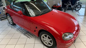

... ich habe viele Verkaufsprospekte und Zubehörprospekte, die Felge ist leider nicht dabei. Sie müsste, so wie schon geschrieben wurde vom Cappuccino sein.
Edit. Wie Amiga-4-ever schon schrieb hat Deejay-Q die Felgen am GTI eingetragen.
... Alternativ könnte man auch in alten Prospekten von Suzuki schauen, ob die Felgen dort auf einem GTI abgebildet sind.

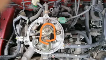

Der Stecker mit dem gelben Kabel gehört zur Einspritzdüse. Es kann auch ein Kabelbruch vorhanden sein, der bei deinen Messung nicht da war.
Das einfachste ist, die obere Einheit gegen eine Funktionierende zu tauschen.
Könnte noch was von meinem 2000er liegen haben. Welches Baujahr ist deiner?
... unter dem Halter, wo die Befestigungsschraube vom Luftfilter draufgedreht wird sitzt die Einspritzdüse. Bei dir könnte sie aus Kunststoff und schwarz sein.
