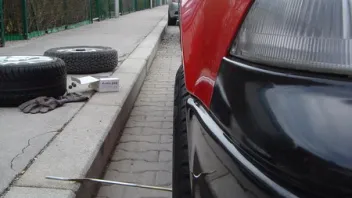

7x15 - 195/45/15 passen vorne nicht unter die radkästen...
  • also.... wollt heut eigentlich die sommerreifen montieren...
    hab mir schon vor längerer zeit aez ecco 7x15j et35 mit 195/45/15 gekauft, im prinzip wird 195/45/15 hier im forum am öftersten verwendet, weil es ja ohne nix drunter passen müsst...
    ok... hinten angefangen, passt wunderbar! :)
    danach front...
    :erschreck:
    die kotflügel decken die reifen um gute 15mm nicht ab 8o
    gibts das?
    normal müsste es doch passen? ideen worans liegen könnt?
    felgen sind \"normal\" also 7x15 ET35
    sollte also passen, sind die kotflügel vielleicht verzogen? also so dass es nicht auffällt sie es aber denoch sind? sonstige ideen?
    hab mal drei bilder angehängt wie es ausschaut... zwei von der front, und eins vom heck, wo es passt..
    für konstruktive ideen bin ich im voraus dankbar!
  • lol.. was hastn.. lauffläche is bedeckt.. und gut aussehn tuts doch auch..
    die maße passen ohne arbeiten an den radläufen ohne irgendwo zu schleifen.. das gleiche fährt n kumpel auch so..
    evtl sind deine reifen etwas bauchiger ausgefalln.. aber... das wird scho passn..

  • Konstruktive Ideen?
    Erstmal hätteste ja auch gleich am Anfang sagen können, dass es bei Euch anders aussieht mit der Radabdeckung.
    Zweitens hilft nur Felgen mit einer größeren ET oder Radlauf ziehen. Was anderes gibt es da nicht.
    Was willst hören?! Radaufhängung umbauen inkl. Kürzen der Antriebswellen? :teufel:
  • pah das sehen die Grünen doch alle Tage, auch bei euch im Ösiland, ich bitte dich, das passt wie die Faust aufs Auge...
    Und ja, das einzig Konstruktive ist: Kotflügel ziehen oder Felgen wieder runternehmen...
    wenn bei mir soviel Platz wär... *an Tüv denk* :>
  • also, wennst dann schon bördeln lässt, dann gibts da auch keine probleme, wiel ja gleich 1 - 2 cm gezogen werden kann ohne dass der lack kaputt wird. kostet halt 100€ pro achse wenn man nen \"günstigen\" findet.
    oder du klebst dir die abdekungen drauf.
