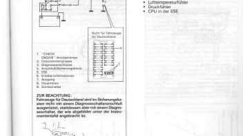

du solltest erstmal via auslesen des fehlerspeichers mal schauen was er dir zu sagen hat:
damit kannst du mal den fehler grob eingrenzen...
