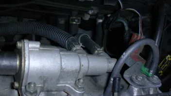

    Könntest du vielleicht irgendwann mal nachschauen:
    - ob die schwarze Leitung vorne links im Motorraum-wenn man vorm motor steht (vom Klimakabelbaum) an Masse geschraubt ist od. wo die sonst hingeht..
    - und was an dem Stecker der Mittig hinter der Einspritzanlage liegt angeschlossen wird ? (Bild...)

  • 1literfahrer:
    Hier sind mal paar Fotos von meinem Motorraum. Schau mal bitte nach wo die Käbelchen sind, von denen du Wissen mußt wo sie hin gehen. Hatte leider keine Zeit, irgend etwas zu demontieren. Aber wenn du mir in den Bildern nen Pfeil hinein zeichnest, da kann ich schnell geziehlt dahin fotographieren bzw. Lufi raus nehmen.

  • @Dr.Muto
    :i_respekt: Vielen Dank für die ganzen Bilder... + die Mühe die du dir wg. mir gemacht hast...
    Also bei mir kommt hier (rot umrandet...)
    Kabel für
    -Kompressor (Stecker 1 kontakt)
    -Lüfter (stecker 2 kontakte)
    -Anschluß an Hauptkabelbaum (stecker 4 kontakte)
    - und noch ein einzelnes schwarz- mit braunen Punkten Kabel raus (vielleicht findest du das bzw. kannst das mal fotografieren...) oder schauen wo das bei dir hingeht...
    Vielen vielen dank :)
    PS; gibt es bei dír auf dem Klimakühler ein Thermofühler ???
    wenn ja, wo ?
