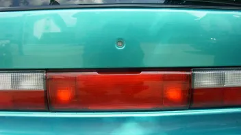

    Und zwar will das heckschloss am Kofferraum wegspachteln,
    Wie geht das am besten?
    schloss entfernen, blech dran schweissen, spachtelmasse drauf, schmiergeln, farbe drauf, polieren?

  • Ja verzinnen ist das Beste, hinter aber schweißen. Wenn man GFK nimmt giebts auch Spachtel dazu die nich reißt. Aber wenn möglich immer schweißen und zinnen. GFK is gut für Stellen wo man schlecht schweißen kann, z.b. bei der Motorhaube die Spritzdüsen. Bei großen Flächen isses ganz gut das geschweißte nachträglich noch mit GFK zu verstärken, damit nix beult und die Spachtel reißt. Das is bei dem dünnen Büchsenblech echt das empfehlenswert.

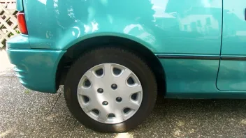

  • Die Seitenleisten sind übrigens zu 99% bei deinem geklebt (beim MA und MS aufjedenfall).
    kannste also ziemlich leicht entfernen und kostet weniger geld und sieht viel besser aus...

    stimmt, habs mir auch schon öfters überlegt, aber gerade an den vorderen türen bringen die was, weil in der garage oder sonst wo da kommt man immer an, wenn man die türen ned ganz aufmachen kann.
    du hattest ja schon die mit den fetten leisten oder? in dem fall wie ichs meine bringen die ohnehin nix, weil sie ja ned ganz bis zum ende der türe reichen oder?
    mfg dje
  • naja fett? siehe Bild!

    Ich will mein heckschloss weg machen, und meine Antenne. wie mach ich das am besten? Heckschloss entfernen, ein blech drunterschweissen, mit spachtelmasse volllaufen lassen, schmirgeln, lackieren? War des alles hab ich was vergessen?

  • so hab nun auch mal ne frage an alle die hinten kein schloss mehr haben bzw. es versteckt haben :D
    kann man das einsteckding fürn schlüssel selber ausbauen oder hängt das mit dem schloss zusammen?
    habt ihr da also einfach drüber zu geschweisst, gespachtelt etc.?
    mfg dje
  • also schweissen und zinnen ist meiner meinaung nach auch die beste methode. obwohl ich auch ein absoluter fan von spachtel bin. aber auf blech würde immer schweissen und zinnen. (na zumindest wenn ich schweissen könnte).
  • blech evtl. bisschen eindellen, ne glasfasermatte übers loch überlaminieren und dann spachteln.
    wenn du überall gut rankommst wegen rostvorsorge schweissen und verzinnen und rest spachteln.
