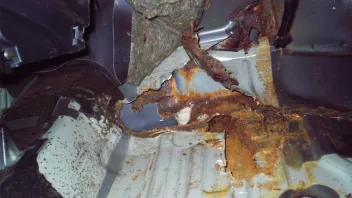

    Bisher hab ich komplette Sitzgarnitur + Verkleidungen + Teppich herausgenommen um Roststellen zu \"Entdecken\" -> damit hat ich reichlich Glück *lol*
    ich werde in den nächsten Wochen diese beseitigen und da es keine einfachen Rostschäden sind, werd ich mit Fotos dokumentieren, wie ich sie beseitigt hab (kann für jeden mal interressant werden)

    Und hier erstma ein Paar schöne aber auch abschreckende Bilder (Ich hab schon viiel mitm Schraubenzieher an den Roststellen gepopelt deswegen siehts so Krass aus)

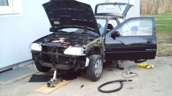

  • so, heute bin ich wieder fleißig gewesen
    - neue Kotflügel drangebaut
    - auto auf weniger lebensgefährlichen holzblöcken gepackt
    - Roststellen weiter vorbereitet (auf übernächstes Wochenende, denn da bekomm ich ne Werkstatt "verliehen")

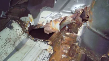

    Ich hab heute auch Bilder von unten gemacht
    Man hab ich ein Glück das der träger noch ganz ist, denn das was da verrostet ist, darf ich austauschen an den haupträgern darf man ja nicht schweißen ?!
    Oder wie sehen das die cecker ? (Bilder)

  • mei,
    wenn man bei dem ein oder anderem swift nur lang genug mitm schraubenzieher popelt, sieht das auch so aus. Ich mein das war
    anfangs alles ZU ! also kein loch, NIX, das ist halt so wenns durch ist hält es trotzdem noch bis man mitm schraubenzieher kommt.
    hab heute bei meinem 94ger auch den schraubenzieher sonst wo durchschieben können, optisch hat man da vorher auch nichts gesehen
    da hab ich mich selber gewundert und der unterbodenschutz hält auch schön brav den rost zsamm ohne dass man es sieht (beim 94ger) *g*
  • Ich bin wieder da !
    [f3]3 Tage lang zu zweit reperiert zusammen knapp 100 stunden arbeitszeit ;))[/f3]
    Ich poste erstma bilder wie wir den fußraum reperiert haben
    P.S.: Nochma nen Bild von unten (Bild 3_5)
    Das ist da wo der Fußraum ist (Die andere seite von dem Blech das auf Bild 2 zu sehen ist,
    in den alten Posts sind Bilder vom Originalzustand zur Orientierung wo das Loch war..
    PPS.: Bild 3_6 ist nochma nen Bild vom Ausgangszustand :P

  • soo, der aufbau ist im vollem gange !
    - Fox Front und Heckspoiler sind schon da und müssen noch gelackt werden
    - Fibersports seitenschweller und heckstoßstange sind bestellt !
    Hab heut ma nen Bild gemacht
