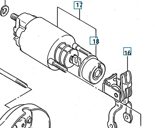

    Variante 1 mit der richtigen Klaue, aber falschen Bolzen (9mm größerer Abstand), Suzuki OEM-31220-84010:

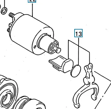

    Variante 2 mit der falschen Klaue, aber den richtigen Schrauben, Suzuki OEM-31220-86030:

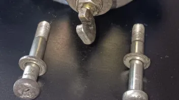

    Mein Magnetschalter ist eine Mischung aus beiden:
